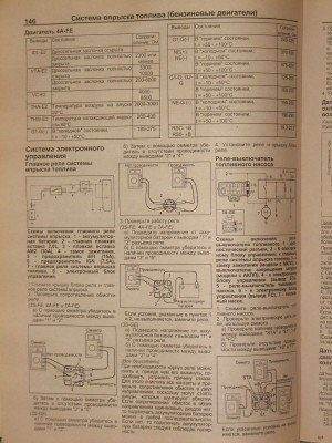

Вот эти чтоли?

Fp & B+

Ага значит верно. Не глюк я давно не появлялся а раньше бывал тут всегда =) Жизнь она такая то туда то сюда %-)
В обсчем если резинки то тока оригинал от нашего ничаго не подходит. Печально ща поеду посматрю на их состояние =(

Бензонасос - Fp и B+.

Роман
ага
