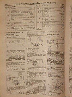

Вот эти чтоли?
11111.jpg [ 198.74 КБ | Просмотров: 1039 ]
СообщениеДобавлено: Ср июл 13, 2011 12:12 pm
Fp & B+

Так прикольно - куча правильных ответов за 4 минуты. По трещине в рампе - случай на форуме примерно месяц назад у кого-то был. А резинки перед установкой лучше маслом смазывать или любой консистентной смазкой - иначе разрезать не мудрено.

Ага значит верно. Не глюк я давно не появлялся а раньше бывал тут всегда =) Жизнь она такая то туда то сюда %-)
В обсчем если резинки то тока оригинал от нашего ничаго не подходит. Печально ща поеду посматрю на их состояние =(

Бензонасос - Fp и B+.

Роман
ага
