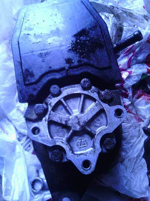

Оказывается недостаточно знать круглый или квадратный бачок.
Вышеуказанные ремкомплекты для насоса ГУРа приведенного здесь http://forums.drom.ru/toyota-caldina-ca ... 22603.html
А есть ли ремкомплект на мой ГУР??? (см. фото), в частности интересует прокладка соединяющая корпус(см. стрелки). Позже могу выложить ее фото.
ГУР.JPG [ 32.17 КБ | Просмотров: 12562 ]
Carina E 1997 г.в. 7A-FE модель: AT 191L-BEMNKW
СообщениеДобавлено: Чт июл 21, 2011 7:37 am
Зарегистрирован: Пн июн 06, 2011 8:08 pm
Сообщения: 8
Откуда: г. Курган
Нужна вот такая прокладка.
Прокладка ГУРа_1.JPG [ 21.25 КБ | Просмотров: 12558 ]

Klubnik писал(а):
родной ГУР с квадратным бачком
Прокладку вырезать самостоятельно или ставить старую с малым количеством герметика.
СообщениеДобавлено: Чт июл 21, 2011 10:39 am
Сообщения: 8
Откуда: г. Курган
Отдавал насос в гидроцех. Сказали что нужна прокладка с прорезининой вставкой, как и было. Может с герметиком и поможет, проверим.
А вообще такая прокладка есть на замену?
СообщениеДобавлено: Чт июл 21, 2011 11:53 am
Сообщения: 466
Откуда: Лен.область Кировск
Попробуй пробить по каталогу по номеру крышки насоса (слева), вычислишь на каких насосах и машинах она ставилась, дальше глянешь наличие ремкомплектов.
