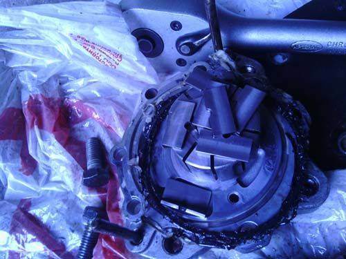

Насос разбирается начиная от задней крышки.Вот фотоотчёт :
Добавлено спустя 3 минуты 51 секунду:
Продолжение:

Комментарий к файлу: Потом снимаем турбинку с лопастями
IMG_20130520_151819.jpg [ 73.61 КБ | Просмотров: 12029 ]
Комментарий к файлу: Вот снятая турбина с лопастями на ней
IMG_20130520_151827.jpg [ 61.75 КБ | Просмотров: 12029 ]

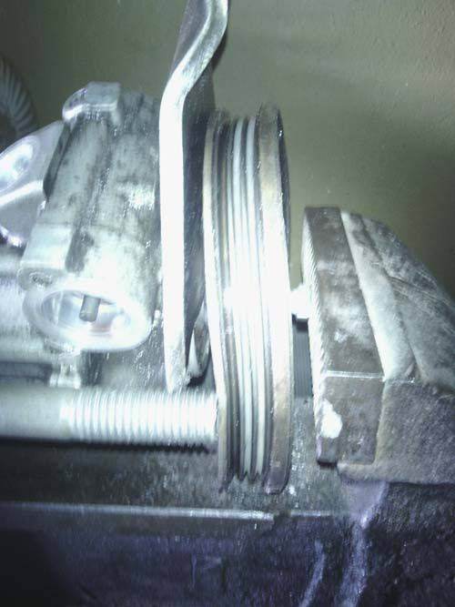

Комментарий к файлу: Далее я пытался снять шкив,что у меня так и не получилось!!! Приспособил три болта со стороны насоса и один со стороны шкива
IMG_20130520_160125.jpg [ 59.17 КБ | Просмотров: 12029 ]
Комментарий к файлу: Вот результат: шкив на помойку и он всё ещё на оси ) Представьте какое нужно усилие,что бы его снять??? Может быть надо греть... Дальше был чисто спортивный интерес разобрать насос
IMG_20130520_161419.jpg [ 55.48 КБ | Просмотров: 12029 ]

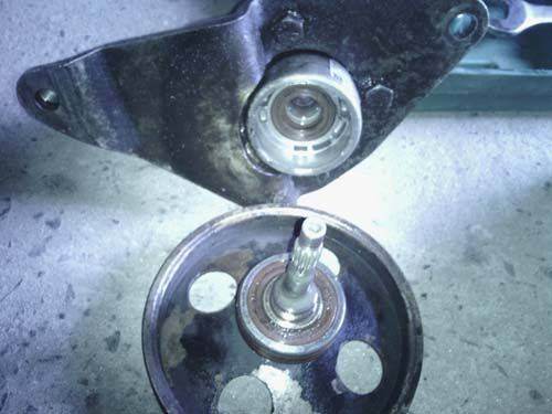

Комментарий к файлу: А вот так вынается ось насоса : кладем на опору шкивом вниз и молотком выбиваем его вниз! с первого удара.
IMG_20130520_162318.jpg [ 55.52 КБ | Просмотров: 12029 ]
Комментарий к файлу: Вот ось с подшипником на ней. К слову подшипник я так и не снял.Пытался выбить его и ничего не вышло, дальше решил сбить его в сторону шкива,что получилось довольно легко..
IMG_20130520_162345.jpg [ 48.31 КБ | Просмотров: 12025 ]
Комментарий к файлу: И вот что я увидел : бортик, который не даёт снять подшипник : следовательно дальше надо снимать шкив и туда-же подшипник.Всё
IMG_20130520_163150.jpg [ 45.15 КБ | Просмотров: 12025 ]
