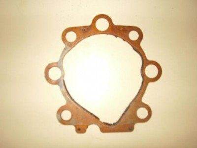

Нужна вот такая прокладка.
Прокладка ГУРа_1.JPG [ 21.25 КБ | Просмотров: 12592 ]
Carina E 1997 г.в. 7A-FE модель: AT 191L-BEMNKW

Klubnik писал(а):
родной ГУР с квадратным бачком
Прокладку вырезать самостоятельно или ставить старую с малым количеством герметика.

Отдавал насос в гидроцех. Сказали что нужна прокладка с прорезининой вставкой, как и было. Может с герметиком и поможет, проверим.
А вообще такая прокладка есть на замену?
СообщениеДобавлено: Чт июл 21, 2011 11:53 am
Сообщения: 466
Откуда: Лен.область Кировск
Попробуй пробить по каталогу по номеру крышки насоса (слева), вычислишь на каких насосах и машинах она ставилась, дальше глянешь наличие ремкомплектов.
