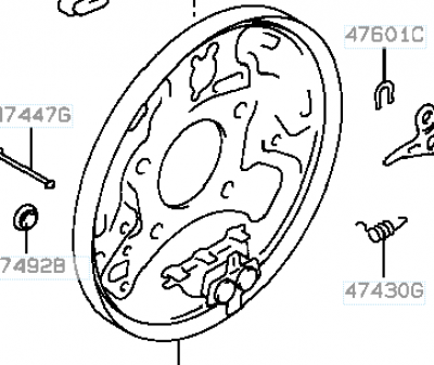

Faranos писал(а):
короче которые притягиваются 4-я болтами
Ты об этом?Если об этом,то всё встанет.
Точно! Оно самое.
