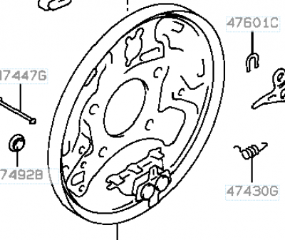

Faranos писал(а): короче которые притягиваются 4-я болтами
Ты об этом?Если об этом,то всё встанет.

Faranos
Добавлено: Ср июл 06, 2011 8:39 pm |
| Летописец |
Зарегистрирован: Чт дек 04, 2008 6:46 pm Сообщения: 4383 Откуда: Улан-Удэ Репутация: 250 [ ? ]
Ultimus писал(а): Faranos а в каком они состоянии? По моим фоткам может кто определить какие стоят Лукас или Аисин? В хорошем состоянии, если точно нужны будут , то фото сделаю ещё ,а то ехать на другой конец города просто так нет времени! Добавлено спустя 1 минуту 12 секунд:Сергей С@ныч писал(а): Faranos писал(а): короче которые притягиваются 4-я болтами Ты об этом?Если об этом,то всё встанет. Точно! Оно самое. Добавлено спустя 3 минуты 25 секунд:Ultimus писал(а): Faranos а в каком они состоянии? По моим фоткам может кто определить какие стоят Лукас или Аисин? Ох ты! Уже аватарку поменял.
