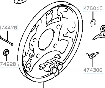

СообщениеДобавлено: Ср июл 06, 2011 8:33 pm
Faranos писал(а):
короче которые притягиваются 4-я болтами
Ты об этом?Если об этом,то всё встанет.
тарелка.PNG [ 13.29 КБ | Просмотров: 1677 ]
СообщениеДобавлено: Ср июл 06, 2011 8:39 pm
Точно! Оно самое.
