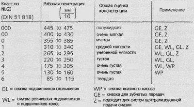

Железный Дровосек
Цитата: Лев это конечно хорошо, но вы приводите универсальные смазки, а не смазки ШРУС.
Я привожу смазки, которые по параметрам подходят для данных условий, в том или ином смысле.
Смазка с надписью на упаковке ШРУС только одна, но она нам не подходит.
Дословно говоря, смазка которую я привел в пример подходит для подшипников скольжения, качения, в узлах с ударной нагрузкой. Чем не ШРУС? Табличка ниже.
Dmitry_R
Железный Дровосек
Я думаю во избежании приперательств, стоит расматривать смазку подходит или нет. Если да, то какие минусы, если нет, то почему.
Dmitry_R
на фитнес роликах подшипники бывают даже сгорают, а ты говоришь температур там нет)

Железный Дровосек писал(а): консистенция 1,5 оптимальна для шарнира ШРУС Dmitry_R писал(а): Это сделано для того, чтобы каждый «такт сжатия» возвращал размазанную по гофрам смазку обратно в шарнир.
смазку консистенции NLGI 2 или 3 резиновой гармошке труднее вернуть обратно в шарнир. значит шарнир может сидеть на голодном пайке, особенно зимой.

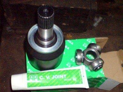

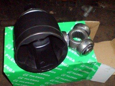

Менял тут на десятке ШРУСа по кругу,и с удивлением увидел что внутренние,которые хозяин привез,оказались триподами  . В наборе с ними шла обычная смазка для ШРУСов. Так что я лишний раз для себя убедился что в свое время напихав в трипоиды себе обычной смазки ШРУС ничего супер страшного,как в свое время писали,не сделал.

Beso, фигасе, вот это изложил! В одном абзаце, то что несколько станиц мусолилось
Ты случайно в ВУЗах не преподавал?
Добавлено спустя 5 минут 39 секунд:
MerTV писал(а): ничего супер страшного,
Дык, такого и не писали, что сразу смерть придет. Ничего страшного сразу и не будет, даже если солидолом смазать. Вопрос в длительности безменной работы смазки, и эксплуатационной надежности узла.
* полимочевинная смазка, закладывается на весь срок службы пыльника, и замены не требует.

SaiD писал(а): комплекте с любыми гранатами и пыльниками кроме русских всегда идет смазка.
И почти наверняка (кроме оригинала) там будет ШРУС-4М.
Вне зависимости от типа шарнира.
Я своим клиентам во внутрянку типа "трипод" кладу зелёную слипкотовскую полимочевину (спасибо Fred_SPb за заказ в Москве, а то быстро кончаются запасы).
Если у кого-то из них будут проблемы - нехай пинают Dmitry_R.
