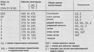

Дословно говоря, смазка которую я привел в пример подходит для подшипников скольжения, качения, в узлах с ударной нагрузкой. Чем не ШРУС? Табличка ниже.
Dmitry_R
Железный Дровосек
Я думаю во избежании приперательств, стоит расматривать смазку подходит или нет. Если да, то какие минусы, если нет, то почему.

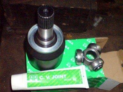

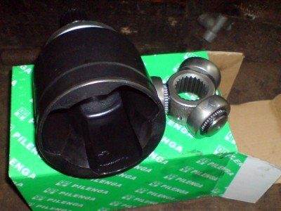

СообщениеДобавлено: Вс ноя 01, 2009 6:41 pm
Менял тут на десятке ШРУСа по кругу,и с удивлением увидел что внутренние,которые хозяин привез,оказались триподами :). В наборе с ними шла обычная смазка для ШРУСов. Так что я лишний раз для себя убедился что в свое время напихав в трипоиды себе обычной смазки ШРУС ничего супер страшного,как в свое время писали,не сделал.
