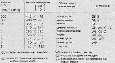

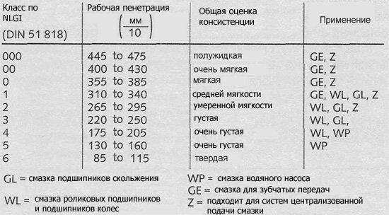

Дословно говоря, смазка которую я привел в пример подходит для подшипников скольжения, качения, в узлах с ударной нагрузкой. Чем не ШРУС? Табличка ниже.
Dmitry_R
Железный Дровосек
Я думаю во избежании приперательств, стоит расматривать смазку подходит или нет. Если да, то какие минусы, если нет, то почему.
Dmitry_R
на фитнес роликах подшипники бывают даже сгорают, а ты говоришь температур там нет)
094.jpg [ 69.86 КБ | Просмотров: 15866 ]
