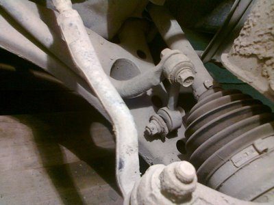

На переделанных с/блоках проехал 12 тыс.км. Претензий к ним нет, выглядят вот так...
