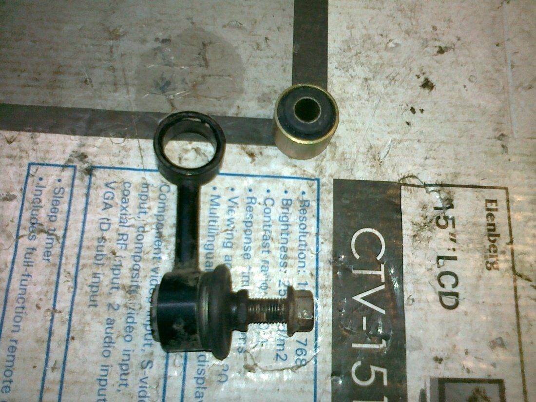

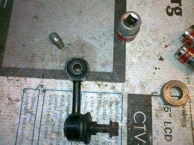

Переделал передние линки. Купил за 50р. два с/блока от переднего амортизатора жиговского.
Наружную железную обойму разрезал болгаркой и вытащил втулку. С/блок оказался большим, я его не много на наждаке обточил, хотя можно было и не трогать(резина мягкая). Запрессовал, помазав мыльным раствором подручными средствами, тиски, головки, отвёрка....... Затем задавил втулку через направляющую, можно использовать шарик.
Вот так получилось. На днях вторую сделаю.

Evgen66
Поясни, как их крепить? Длинными болтами? :?

Evgen66 Я делал уже так, вылетели сайленты. Падайте в ножки Белому Гусю и просите чтоб нормальные стойки стаба вам переправил и забудте про эту мелочь навсегда.
Я ещё не ставил, но думаю просто подобрать болт
Посмотрим на сколько хватит, сайленты сидят плотно.
Опять же не дорого и не долго сделать, пока ждёшь заказ от БГ

Evgen66
Надо модернизировать их. Зажать нечто похожим на шайбы с двух сторон. Тогда точно не выдернет ничего оттуда.

Сообщения: 1319
Откуда: 66 регион. Пышма
Ash писал(а):
модернизировать их
А может фтулку потолще запрессовать, ещё туже будет. Кстати фтулки такие есть , тоже от классики на аммортизатор что ли ставятся. Под болт на 10, а стенка толще.

чтобы салент невылез- нужно обдирку, ту что Evgen66 на наждаке делал сделать на токарном станке- с получением опорного бурта...
правда тут наверно у большей половины с токарем подрукой трудновато..

Сделал вторую, решил не обтачивать на наждаке что б плотнее с/блок сидел. После срезания железной обоймы с/блок становится узкий и после запрессоки так норовит выскочить, но после запрессовки втулки сидит плотно. Лучше найти какой нибудь с/блок шире.
Когда ставил, снял колесо , подложил под рычаг чурку и опустил домкрат. Дальше идёт процесс подгонки, потому что плоскость с/блока и плоскостьи куда он крепится , не совпадают. На наждаке обточил с/блок под нужным углом, примеряя по месту и затянул болтами. Посмотрим сколько проходят
Линки которые снял , они совсем не такие, меньше и полностью железные. Не брякали, но уже были слабые. Я на них проехал 120т.км. ещё ни разу не менял.
Решил их маленько подреставрировать, снял пыльник , поставил тем местом куда крепится пыльник на тиски и с другой стороны, со стороны шара постучал молотком. Тем самым поджал палец, добавил смазки и поставил пыльник. Палец стал сидеть плотно.
Если сайленты выпадут о чём писалось выше, то поставлю реставрированные и бкгом к Бклому Гусю. :wink:

На переделанных с/блоках проехал 12 тыс.км. Претензий к ним нет, выглядят вот так...
