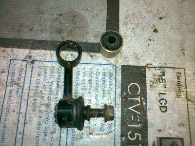

Переделал передние линки. Купил за 50р. два с/блока от переднего амортизатора жиговского.
Наружную железную обойму разрезал болгаркой и вытащил втулку. С/блок оказался большим, я его не много на наждаке обточил, хотя можно было и не трогать(резина мягкая). Запрессовал, помазав мыльным раствором подручными средствами, тиски, головки, отвёрка....... Затем задавил втулку через направляющую, можно использовать шарик.
Вот так получилось. На днях вторую сделаю.
Комментарий к файлу: С/блок
29052011375.jpg [ 360.93 КБ | Просмотров: 17428 ]

Evgen66 Я делал уже так, вылетели сайленты. Падайте в ножки Белому Гусю и просите чтоб нормальные стойки стаба вам переправил и забудте про эту мелочь навсегда.

Samogon писал(а):
Поясни, как их крепить
Я ещё не ставил, но думаю просто подобрать болт
Посмотрим на сколько хватит, сайленты сидят плотно.
Опять же не дорого и не долго сделать, пока ждёшь заказ от БГ

Сделал вторую, решил не обтачивать на наждаке что б плотнее с/блок сидел. После срезания железной обоймы с/блок становится узкий и после запрессоки так норовит выскочить, но после запрессовки втулки сидит плотно. Лучше найти какой нибудь с/блок шире.
Когда ставил, снял колесо , подложил под рычаг чурку и опустил домкрат. Дальше идёт процесс подгонки, потому что плоскость с/блока и плоскостьи куда он крепится , не совпадают. На наждаке обточил с/блок под нужным углом, примеряя по месту и затянул болтами. Посмотрим сколько проходят
Линки которые снял , они совсем не такие, меньше и полностью железные. Не брякали, но уже были слабые. Я на них проехал 120т.км. ещё ни разу не менял.
Решил их маленько подреставрировать, снял пыльник , поставил тем местом куда крепится пыльник на тиски и с другой стороны, со стороны шара постучал молотком. Тем самым поджал палец, добавил смазки и поставил пыльник. Палец стал сидеть плотно.
Если сайленты выпадут о чём писалось выше, то поставлю реставрированные и бкгом к Бклому Гусю. :wink:
