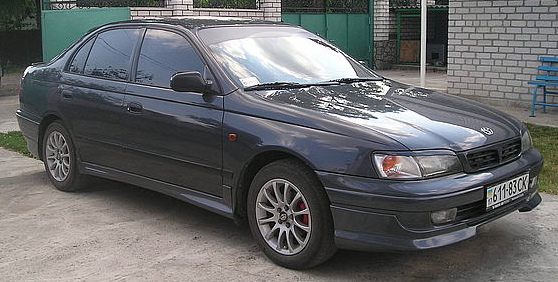

толщину меньше 3мм не безопасно - значит в три слоя "600того" длина 2м, высота с загибом 25см и смолы 3кг - умножаем на 2(по порогам), по юбкам короче, но выше - то есть то на то... вот я и написал...
плюс первоначально надо сделать матрицу - а матрица должна быть 10мм толщиной, соответственно по материалам понятно =) плюс сделать вышкурить 400кой до блеска... возни очень много...
