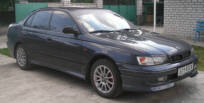

По нашим дорогам о хиро только мечтать,может вот таких наделать? Мне кажется,намного востребованее будет,да и по бюджетней.
Добавлено спустя 5 минут 15 секунд:
В первом посте есть наподобии,но с хреновиной обведённой МАКСЫМКОЙ,может её срезать и доколхозить?Легко ли сделать,не имея опыта в подобных делах?
У короны премио сильно бампер отличается?

самому делать прикольно - по себе знаю =)
из минусов:
- чесаться будешь долго =) ибо микропыль преследовать будет
- сначала перепортишь кучу материала - а дальше станет понятней и проще =)

а где можно купить такой (как на предыдущем фото) лёгкий обвес?? или заказать??

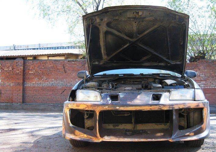

ну вот промежуточный результат =)

круто))

сфотай нормально, с закрым капотом

Хороший вариан и не сильно низкий,мне нравится вот только взялся бы кто-нибудь делать

само-собой на неделе, там в боковых "окнах" уже "полки" сделаны - дошкурю и сделаю =)

с ума сойти ) ацкая машина получится! )) мне нравится очень )

сам когда взглянул - душа порадовалась =) на супру похожа стало =)

Рублей 10 за губу,юбку и пороги.Спойлера для полного фарша не хватает

скажу честно.... мало.... они по себестоимости (сейчас материал дорожает... будут 7-8... и дней 9 работы... а по себе знаю - вонючая она... и ни один мастер 9 дней выводить за 2-3 рубля не станет - ни матрицы ни бампера "свободного" нет, тоесть он должен все моделировать... то есть можно сделать за 16-18 и при наличии экспериментальных бамперов...
у Шарка пороги 6р и каждая юбка по 6 - итого 18р - Хиро под оригинал...

Ну и Ротик :) :twisted: Интересно бы посмотреть когда готовая будет

толщину меньше 3мм не безопасно - значит в три слоя "600того" длина 2м, высота с загибом 25см и смолы 3кг - умножаем на 2(по порогам), по юбкам короче, но выше - то есть то на то... вот я и написал...
плюс первоначально надо сделать матрицу - а матрица должна быть 10мм толщиной, соответственно по материалам понятно =) плюс сделать вышкурить 400кой до блеска... возни очень много...
