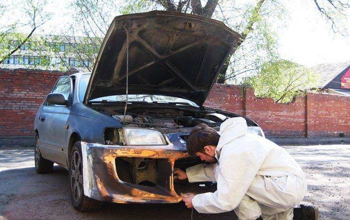

ну вот промежуточный результат =)
IMG_9910мини.jpg [ 376.46 КБ | Просмотров: 10400 ]
IMG_9907мини.jpg [ 386.75 КБ | Просмотров: 10401 ]
IMG_9903мини.jpg [ 396.16 КБ | Просмотров: 10400 ]

скажу честно.... мало.... они по себестоимости (сейчас материал дорожает... будут 7-8... и дней 9 работы... а по себе знаю - вонючая она... и ни один мастер 9 дней выводить за 2-3 рубля не станет - ни матрицы ни бампера "свободного" нет, тоесть он должен все моделировать... то есть можно сделать за 16-18 и при наличии экспериментальных бамперов...
у Шарка пороги 6р и каждая юбка по 6 - итого 18р - Хиро под оригинал...
Артурартур писал(а):
пороги быстрее лепи
есть уже =)
IMG_9902мини.jpg [ 248.1 КБ | Просмотров: 10397 ]

толщину меньше 3мм не безопасно - значит в три слоя "600того" длина 2м, высота с загибом 25см и смолы 3кг - умножаем на 2(по порогам), по юбкам короче, но выше - то есть то на то... вот я и написал...
плюс первоначально надо сделать матрицу - а матрица должна быть 10мм толщиной, соответственно по материалам понятно =) плюс сделать вышкурить 400кой до блеска... возни очень много...
