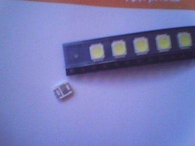

нет не шучу, их с завода, который занимается изготовлением ламп дневного света на диодах достали.
Ноги две вот фото.
Думаю, что ток все-таки 350 мА. Буду варганить себе DRL. Осталось только найти коллиматоры (линзочки) и блок стабилизирующий ток. Благо их в интернете немеряно. Покупать DRL не хочу, хочется самому поковыряться...

Блин, а точно с низу подругому выглядят. Ну попробуй на одном - если один и спалишь - пережить можно. И снизу наверное теплоотвод как-то должен цепляться.
_________________ Саня. Осень. Доживем-ли, долетим-ли до ответа, что-же будет с РОДИНОЙ и с нами (с Юрий Шевчук ДДТ)

При токе 350 мА и прямом падении напряжения 3,2-3,4 В, как писал, мощность диода составит около 1 Вт. Такие диоды бывают, но они обычно более крупные и снабжены радиатором.
А впрочем халявные и спалить не жалко...

ВM1978 писал(а): ток все-таки 350 мА
Мне тоже с трудом верится в такой ток. Да и места контакта с радиатором я не вижу.

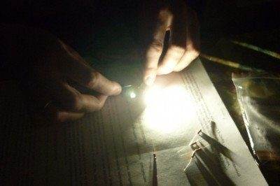

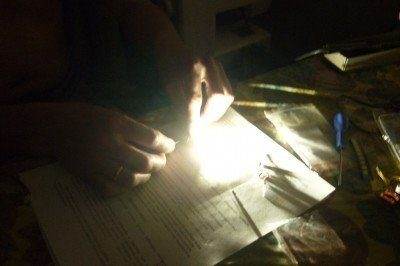

греется, но светит хорошо, вот фото при подаче 8.8 В через сопротивление 30 Ом.
подскажите кто-нибудь термопасту какую-нибудь для монтажа этих диодов на радиатор... аналаг какой-нить вот этого http://www.dealextreme.com/p/fujik-sili ... -like-4579
