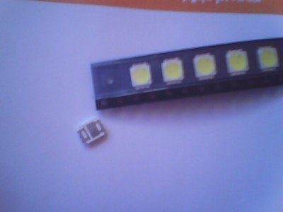

Ну правильно фсе - по 20мА на кристалл - там выходы у каждого кристалла строго индивидуальные (6 ног) При параллельном включении 60мА и получится.
СообщениеДобавлено: Пт мар 25, 2011 12:51 pm
SaiD писал(а):
Mouflon
А, ну да... я интересно как они Continuous Forward Current ажо 300 mA насчитали?
СообщениеДобавлено: Пт мар 25, 2011 1:00 pm
Сообщения: 5767
Ну ты этаа, попроще как нибудь, я в таких буквах не понимаю ни бельмеса :D Если это максимальный кратковременный ток - то вполне легко. В ПДУ для бытовой техники ток через ИК диодики 1А достигает. По крайней мере так в букваре по ремонту 3УСЦТ в свое время писали. (Еляшкевич вроде бы)
СообщениеДобавлено: Пт мар 25, 2011 1:07 pm
Сообщения: 1004
Откуда: Брянск, Орёл
Машина: KIA SPORTAGE
Двигатель: 2.0 бенз
спасибо, созвонился с товарищем, через которого достались, он кому-то трубку передал, в общем ТТХ такие: Ток 350 мА, напр 3,2-3,4В, 110 Лм, температура света 5500-6500 К.
а ноги у него две.
СообщениеДобавлено: Пт мар 25, 2011 1:14 pm
Сообщения: 5767
а ноги у него две.
Эээ, пошютиль да? если дашь 350 мА - думаю больше секунды не отработают. 6 ног даже на твоей фотке видно - по 3 сверху и снизу. :)
З.Ы. с одной стороны все аноды, с другой все катоды.
СообщениеДобавлено: Пт мар 25, 2011 1:22 pm
Сообщения: 1824
Присоединяюсь к мнению SaiD
Напутал что-то твой товарищ :)
СообщениеДобавлено: Пт мар 25, 2011 1:23 pm
Сообщения: 1004
Двигатель: 2.0 бенз
нет не шучу, их с завода, который занимается изготовлением ламп дневного света на диодах достали.
Ноги две вот фото.
Думаю, что ток все-таки 350 мА. Буду варганить себе DRL. Осталось только найти коллиматоры (линзочки) и блок стабилизирующий ток. Благо их в интернете немеряно. Покупать DRL не хочу, хочется самому поковыряться...
svetodiod2.jpg [ 27.53 КБ | Просмотров: 4066 ]
СообщениеДобавлено: Пт мар 25, 2011 1:30 pm
Сообщения: 5767
ВM1978
Блин, а точно с низу подругому выглядят. Ну попробуй на одном - если один и спалишь - пережить можно. И снизу наверное теплоотвод как-то должен цепляться.
СообщениеДобавлено: Пт мар 25, 2011 1:32 pm
Сообщения: 1824
При токе 350 мА и прямом падении напряжения 3,2-3,4 В, как писал, мощность диода составит около 1 Вт. Такие диоды бывают, но они обычно более крупные и снабжены радиатором.
А впрочем халявные и спалить не жалко...

ВM1978 писал(а):
ток все-таки 350 мА
Мне тоже с трудом верится в такой ток. Да и места контакта с радиатором я не вижу.
СообщениеДобавлено: Пт мар 25, 2011 4:36 pm
Сообщения: 1004
Двигатель: 2.0 бенз
ВM1978 писал(а):
ток все-таки 350 мА
напугался я после этих слов и нашел вот что: http://www.transistor.ru/catalog/referencepopup/10596/
только вот по поводу охлаждения я не понимаю, надо его охлаждать или нет, если надо то как...
СообщениеДобавлено: Пт мар 25, 2011 4:49 pm
ВM1978 писал(а):
ВM1978 писал(а):
ток все-таки 350 мА
Подай на него 300mA - если будет греться то надо охлаждать...

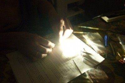

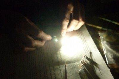

А вот флуорисцентную шкалу с УФ подсветкой никто у нас не делал?
Что то типа такого :
СообщениеДобавлено: Пт мар 25, 2011 9:25 pm
Сообщения: 1004
Двигатель: 2.0 бенз
греется, но светит хорошо, вот фото при подаче 8.8 В через сопротивление 30 Ом.
подскажите кто-нибудь термопасту какую-нибудь для монтажа этих диодов на радиатор... аналаг какой-нить вот этого http://www.dealextreme.com/p/fujik-sili ... -like-4579
Комментарий к файлу: в полной темноте
P1050815.JPG [ 298.63 КБ | Просмотров: 4059 ]
P1050816.JPG [ 285.33 КБ | Просмотров: 4060 ]
