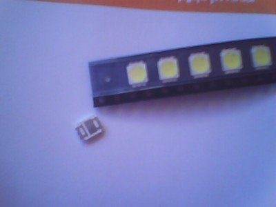

Ну правильно фсе - по 20мА на кристалл - там выходы у каждого кристалла строго индивидуальные (6 ног) При параллельном включении 60мА и получится.
СообщениеДобавлено: Пт мар 25, 2011 12:51 pm
SaiD писал(а):
Mouflon
А, ну да... я интересно как они Continuous Forward Current ажо 300 mA насчитали?

спасибо, созвонился с товарищем, через которого достались, он кому-то трубку передал, в общем ТТХ такие: Ток 350 мА, напр 3,2-3,4В, 110 Лм, температура света 5500-6500 К.
а ноги у него две.
а ноги у него две.
Эээ, пошютиль да? если дашь 350 мА - думаю больше секунды не отработают. 6 ног даже на твоей фотке видно - по 3 сверху и снизу. :)
З.Ы. с одной стороны все аноды, с другой все катоды.

нет не шучу, их с завода, который занимается изготовлением ламп дневного света на диодах достали.
Ноги две вот фото.
Думаю, что ток все-таки 350 мА. Буду варганить себе DRL. Осталось только найти коллиматоры (линзочки) и блок стабилизирующий ток. Благо их в интернете немеряно. Покупать DRL не хочу, хочется самому поковыряться...

ВM1978
Блин, а точно с низу подругому выглядят. Ну попробуй на одном - если один и спалишь - пережить можно. И снизу наверное теплоотвод как-то должен цепляться.
СообщениеДобавлено: Пт мар 25, 2011 1:32 pm
Сообщения: 1824
При токе 350 мА и прямом падении напряжения 3,2-3,4 В, как писал, мощность диода составит около 1 Вт. Такие диоды бывают, но они обычно более крупные и снабжены радиатором.
А впрочем халявные и спалить не жалко...

Rash
в том то и дело, что когда договаривался о том, чтобы мне их надыбали, говорил что надо 1Вт-ные, вот собственно их и притаранили. Вопрос с радиатором стоит остро, сижу в нете и ищу где поближе есть, чтобы заказать. Самостоятельно радиатор не представляю как сделать... Вернее теоритически представляю, а вот практически не смогу. Легче заказать их.

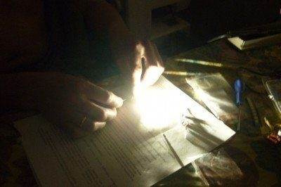

Mouflon писал(а):
Подай на него 300mA - если будет греться то надо охлаждать...
греется, но светит хорошо, вот фото при подаче 8.8 В через сопротивление 30 Ом.
