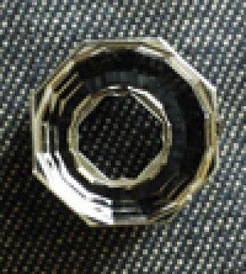

Чегото типа таких

При установке такие отражатели нужно чемто приклеивать к внутренней поверхности фонаря. Чемто силиконовым или так как сделано в указаном тобой примере.
