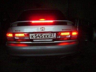

www.led119.ru
Кстати виндом, который выше на фотке, там описан.
Да и сам там планирую закупится.

Medved
смотрю на фото Виндома, вопрос такой: внутри фонари имеют рельефную поверхность, также и в Кариновских фонарях, на фото Виндома смотрится нормально, да и если смотреть на фонари Мазды6, которые представлены на http://www.led119.ru/ тоже вроде ничего. Но не дает мне покоя эта поверхность, не будет ли давать это дополнительное рассеивание??? Хочется чтобы были видны кругляшки светодиодов...
