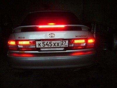

нее, по моему вот такие больше подойдут http://www.led-tech.de/images/products/ ... 743196.jpg
СообщениеДобавлено: Вт фев 01, 2011 9:37 am
www.led119.ru
Кстати виндом, который выше на фотке, там описан.
Да и сам там планирую закупится.

смотрю на фото Виндома, вопрос такой: внутри фонари имеют рельефную поверхность, также и в Кариновских фонарях, на фото Виндома смотрится нормально, да и если смотреть на фонари Мазды6, которые представлены на http://www.led119.ru/ тоже вроде ничего. Но не дает мне покоя эта поверхность, не будет ли давать это дополнительное рассеивание??? Хочется чтобы были видны кругляшки светодиодов...
