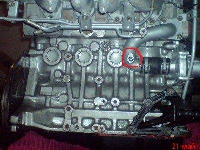

Я про отверстие для датчика на приборку
он не на головке блока,а на патрубке от помпы к головке блока
Комментарий к файлу: Красным обведен

Спасибо MerTV за картинку. Теперь знаю, где искать.
корее всего у меня вот так :
Куплю БУ фланец как на картинке MerTV и выключатель.

alyovkin писал(а):
у меня вот так
Сверлить отверстие и коническим метчиком резьбу под датчик. ;-)
