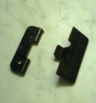

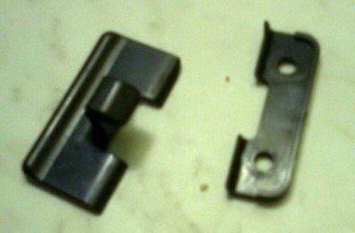

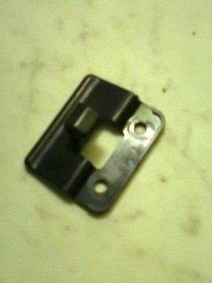

Да, именно такой. Сейчас сломанную защелку сфоткаю. Я так понял она немного изгибаться должна? В смысле пружинить. Если так, то на изгибе она у меня лопнутая.
ribalov75 писал(а):
чинить защёлку подлокотника - только время тратить зря....я ставил новую,один хрен отломалась .без неё тоже нормально!
Не нормально. Вехноюю крышку отковыривать приходится.
