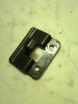

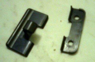

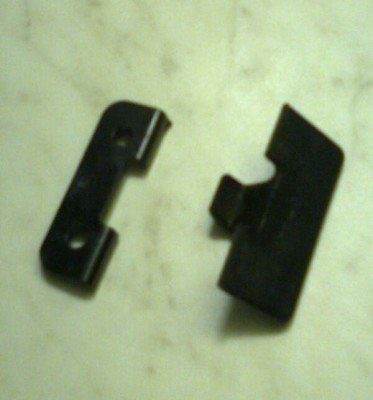

Да, именно такой. Сейчас сломанную защелку сфоткаю. Я так понял она немного изгибаться должна? В смысле пружинить. Если так, то на изгибе она у меня лопнутая.

Потолок еще раз хорошо прощупал (пальпация :D ) Основа жесткая оклеена тканью. Ткань отклеелась местами. Возле козырьков, спереди справа и слева (пузырями висит) и чуть сзади слева. Может клей какой шприцем закачать под ткань и валиком разгладить? А то не очень хочется весь потолок вынимать для проклейки.
