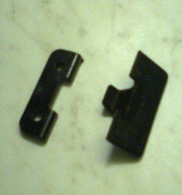

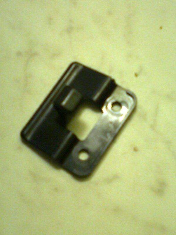

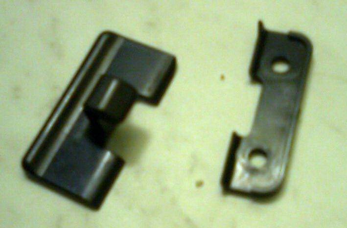

Да, именно такой. Сейчас сломанную защелку сфоткаю. Я так понял она немного изгибаться должна? В смысле пружинить. Если так, то на изгибе она у меня лопнутая.

Фото0377.jpg [ 67.46 КБ | Просмотров: 3739 ]
Фото0378.jpg [ 113.83 КБ | Просмотров: 3738 ]
Фото0379.jpg [ 61.91 КБ | Просмотров: 3739 ]
