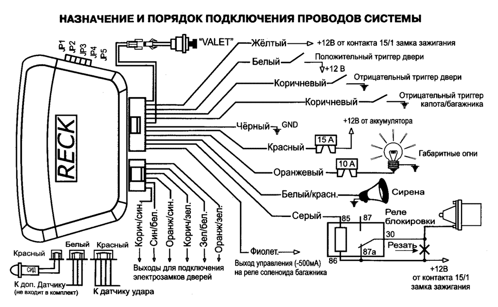

Устал я со своей сигналкой, да и с электрикой не дружу( Ситуация такая. На холодную машина с брелка не закрывается, т.е. фары моргают, пищит, но цз звуков не издает. Но при этом, закрывается она с ключа, и все 4 двери! Минут через 30 езды начинает закрываться и с брелка. С открытием проблем нет.
Сегодня пытался подружиться с тестером, и вот что он мне рассказал.
"Выходы для подключения электрозамков двери" - у меня таких провода 4: два на отпирание и 2 на запирание. Когда сигналка глючит, из четырех, три прозваниваются на землю. Тот, который не прозванивается, называется общий контакт реле запирания.
Вот, хотел узнать, в каком месте контакт мог окислиться? Где другой конец этого провода??
gold350.gif [ 49.99 КБ | Просмотров: 7424 ]
СообщениеДобавлено: Пт дек 31, 2010 12:54 am
На общем контакте реле запирания должна быть масса при запирании примерно полсекунды. Оч похоже пайка на плате блока сигналки отвалилась - трещинка на пайке. Конечно это только 1 вариант из возможных, оба нормально разомкнутых контакта должны иметь постоянный надежный контакт с массой.

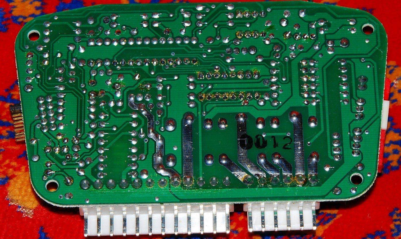

Вот фото платы, не вижу ниче подозрительного. Может ты чего заметишь?
signalka.JPG [ 475.19 КБ | Просмотров: 7425 ]
СообщениеДобавлено: Пт дек 31, 2010 7:24 pm
Mr_Nuke
Фотка нормально сделана, но трещинок характерных не видно. Попробуй паяльником с канифолью погрей все контакты на толстых дорожках вокруг надписи 0012. (6 внизу и 6 вверху) С обратной стороны платы там релюхи управления ЦЗ стоят, если пайка нормальная может портачить та релюха - с которой масса плохая выходит - которую ты на проводах проверял.
Как вариант - заменить релюху нах.

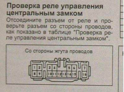

Мне кажется в блоке кнопок водительской двери - у меня так, думаю что у вас тоже. Лезть в него нужно когда плоностью будешь уверен, что что в него управляющие импульсы поступают, а замки не пашут. Просто выдерни 6и контактную фишку из сигналки, и поочереди потыкай проводом с массы во 2й и 5й контакт (фишки с проводами а не самой сигналки конечно)

Кстати, есть такой замечательный тема http://www.carina-e.ru/viewtopic.php?t= ... sc&start=0
А в ней вот такой замечательный картинка...
Возникает вопрос - как у тебя могут прозваниваться на землю 3 провода, когда в нормальном состоянии должно быть только 2?
PS. Или я гоню?

Тогда однозначно центрозамок, или провода от сигналки до него. Сама сигналка не при делах. Схема в букваре у меня неважнецкая, но судя по всему провода от сигналки должны идти на красно-коричневый и красно-черный провода блока ЦЗ, а где находится блок - ХЗ.
З.Ы. нашел на рисунке не совсем понятно - в самом верху в торпеде в бардачке пожоже.

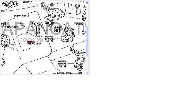

А не вот это ли, случайно, за центральной консолью?
А по какому рисунку ты искал?
rele2.JPG [ 36.83 КБ | Просмотров: 7421 ]
СообщениеДобавлено: Вс янв 02, 2011 3:15 pm
Судя по надписи Relai Door - должно быть оно. А в букваре под ред. Афонина - вверху над бардачком (стр 196 том 2). Вобчем Х.З. - живьем не доводилось видеть. :(
это он самый и есть
