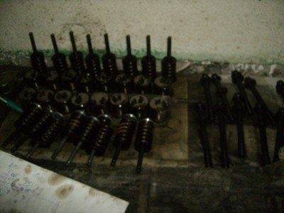

voldemarik2 не знаю где ты нашел эти,у меня по экзисту нариссован почему то один болт 11101а,шайба 11101в,но я тебе говорю они разные не помню по какой стороне длиннее,в книге тоже не указанно,или мы про разные вещи говорим

СообщениеДобавлено: Вс авг 31, 2008 4:53 pm
Сообщения: 8357
да, а когда нажимаешь, показывает два номера, я номера замен указал.
СообщениеДобавлено: Пн сен 01, 2008 12:10 am
Сообщения: 11083
На FE - разные. На GE 20-клапанном - все 10 болтов одинаковые.
