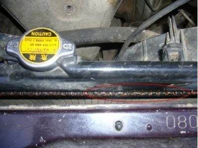

Сообщения: 718
Откуда: Сургут
протер насухо всю кромку радиатора,завел машину и увидел как из этого места сочится антифриз,а далее он течет по всей кромке. в местных магазинах нашел сварку алмаз универсальную и для ремонта авто.взял вторую. как еще советовали попробую поджать лепестки, также попробую из пробки радиатора резинку высунуть или проволочку намотать.и если что вентиляторы принудительно включить.еду завтра :D кстати,чтоб вентиляторы принудительно включить надо какую фишку отключить? белая, которая возле трамблера?
Всетаки термостат сними, он не трудно снимается, без давления в системе с термостатом можно вскипеть

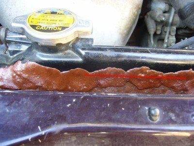

чё-то плохо дело.замазал сваркой по контуру,и решил немного второго слоя добавить.после посжимал патрубок и обнаружил трещину по середине,рядом с горловиной.замазал сейчас и её, позже еще подмажу.не знаю почему я её в первый раз не увидел...
