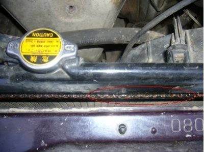

sergej46, хорошо, завтра посмотрю что там можно обжать.
кстати,вентиляторы слишком часто включаются,буквально минут через 5-10 после того как завел,при жаре в 25-30 градусов.есть ли связь с поломатым радиатором?

Попробуй заклеить,хуже не будет! Я так неделю откатал, пока новый ждал.

Avia у него с верху по контуру где усики загнуты там текет и не заклеишь ,а то что часто включаеться так жара,у маих тоже так выдавило как с урала ехали,верхний бачок обжали и все не текло.

Судя по 1 фотке у него трещина в бачке пластиковом,если по контуру потекло то уже не заклеить(

Thoron можно попробовать по периметру обжать плоскогубцами,а чем алюминевые плохие?У них теплоотдачи больше ,просто у них соты слабее чем у медного как у тебя.
Алюминиевый менее долговечен - лет 5-6 и начинает течь по уплотнению трубок. Битва за жизнь старого радиатора может плавно перерости в битву с прокладкой ГБЦ - есть-ли смысл экономить?

Ему до дома надо доехать.по моему лучше заклеить,чем так ехать.а потом естесно замена! и крышку почисти, скорее всего она не перепускает.

протер насухо всю кромку радиатора,завел машину и увидел как из этого места сочится антифриз,а далее он течет по всей кромке. в местных магазинах нашел сварку алмаз универсальную и для ремонта авто.взял вторую. как еще советовали попробую поджать лепестки, также попробую из пробки радиатора резинку высунуть или проволочку намотать.и если что вентиляторы принудительно включить.еду завтра :D кстати,чтоб вентиляторы принудительно включить надо какую фишку отключить? белая, которая возле трамблера?

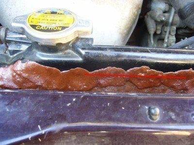

чё-то плохо дело.замазал сваркой по контуру,и решил немного второго слоя добавить.после посжимал патрубок и обнаружил трещину по середине,рядом с горловиной.замазал сейчас и её, позже еще подмажу.не знаю почему я её в первый раз не увидел...
непруха какая-то,и папа позвонил,по почте штраф на пять тысяч пришел.ё-маё.что-то с июня как пошли одни растраты...
