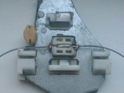

На днях водительское стекло отказалось подниматься.Слышно что моторчик жужжит, а стекло не шевелится. Вскрытие показало что
лопнул тросик:
Разобрал механизм стеклоподъемника дальше, шлицевая часть в
норме, посадочные места концов тросика в норме
Решил ренимировать с помощью подручных материалов:
Кислота паяльная -12 руб.Набор болтиков-гаечек- 25 руб.Трос от
стеклоподъемника 2107 - бесплатно, т.к. попался под руку
обрывок подходящей длины.Хотя в городе можно купить в магазине
какой надо.Этот оказался немного толще чем родной (родной у
меня был 1,5 мм диаметром), но в оплетку входил без заеданий.
Состыковал родной трос и замерил его длину.Получилось 182 см.
Обрезал трос от 2107 183 см длиной. На конец троса одл 2 гайки
и расплющил их молотком.для надежности пропаял:
Далее одеваем оболочки троса и все сопутствующие детали (при
разборке нужно запомнить как что было).
Для фиксации подвижной части стеклоподъемника (к которой
непосредственно крепистя стекло 2-мя болтиками) на трос нужно
одеть еще 2 гайки:
Эти 2 гайки также плющим и паяем на середине троса.Я сначала
собрал, проверил, определил середину, а уже потом фиксировал.
Вот, собственно и все.Все затраты в моем случае составили 37
рублей.Осталось проверить как долго прослужит восстановленный
узел.

Оценил метод Samogonа,а именно:
Samogon писал(а):
1.Отпилил шляпку болта по дереву (мягкая сталь).
2.Просверли в ней отвэрстие 2мм-сверлом.
3.Обточил на наждаке до подходящего размера
4.Вставил трос.
5. Медленно, но уверенно зажал тисками. (на работе есть относительно крупные)
ВСЁ! Теперь она ..уй куда денется!!!
И впрямь надежно,и как заводские получаются. Я только их молотком плющил,и делал под квадрат. Ну и до кучи пропаял :)

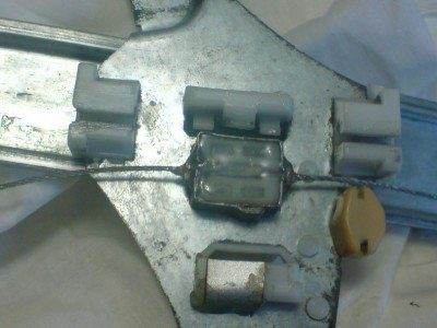

Выкладываю моё видение ремонта стеклоподъемника. Как уже говорилось на японках два тросика,и вот у меня один трос вырвал кусок пластмассы из места на планке,которая к стеклу крепится. Изучив эту тему понял что усилия там велики(и сам убедился,восстановил бокситкой и хомутом,хватило буквально на месяц). Решил заменить два троса одним,как на англичанках. Ну и пара фоток что из этого вышло. Надеюсь теперь не вырвет,ведь усилия на вырывание теперь нет,трос один,а сила на поднятие стекла не столь велика,чтобы сорвать средняя бобышку. В общем поездим,увидем
Комментарий к файлу: Все для крепости залил бокситкой
DSC00923.JPG [ 160.54 КБ | Просмотров: 20339 ]
Комментарий к файлу: Пропилил чуть надфилем пластмассу,чтобы большая бобышка влезла,сама пластмаска обмотана железной полоской с замком
DSC00924.JPG [ 126.78 КБ | Просмотров: 20341 ]
Комментарий к файлу: Думаю три бобышки лучше чем одна
DSC00922.JPG [ 102.59 КБ | Просмотров: 20345 ]

Да еще,может кому понадобится,кто повторять будет этот метод. Длина от троса от начала центральной бобышки,до начала бобышки что на конце: с одной стороны 86 см,с другой 84 см. Мерял по старым тросам,они у меня целые.
СообщениеДобавлено: Пт апр 09, 2010 6:42 pm
Сообщения: 1107
Откуда: МЕНСК
Я сделал проще-там,где трос крепится к плстмассе,просверлил два отверстия и зажал трос при помощи метал.пластинки и двух болтиков.
