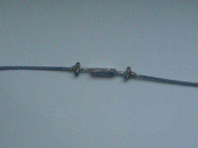

Оценил метод Samogonа,а именно:
Samogon писал(а):
1.Отпилил шляпку болта по дереву (мягкая сталь).
2.Просверли в ней отвэрстие 2мм-сверлом.
3.Обточил на наждаке до подходящего размера
4.Вставил трос.
5. Медленно, но уверенно зажал тисками. (на работе есть относительно крупные)
ВСЁ! Теперь она ..уй куда денется!!!
И впрямь надежно,и как заводские получаются. Я только их молотком плющил,и делал под квадрат. Ну и до кучи пропаял :)

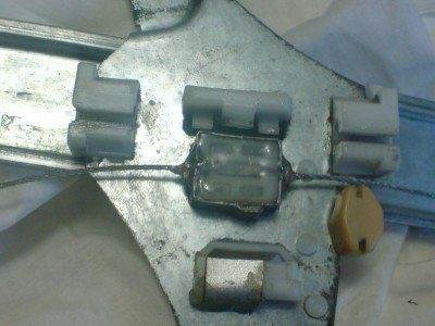

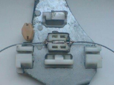

Выкладываю моё видение ремонта стеклоподъемника. Как уже говорилось на японках два тросика,и вот у меня один трос вырвал кусок пластмассы из места на планке,которая к стеклу крепится. Изучив эту тему понял что усилия там велики(и сам убедился,восстановил бокситкой и хомутом,хватило буквально на месяц). Решил заменить два троса одним,как на англичанках. Ну и пара фоток что из этого вышло. Надеюсь теперь не вырвет,ведь усилия на вырывание теперь нет,трос один,а сила на поднятие стекла не столь велика,чтобы сорвать средняя бобышку. В общем поездим,увидем
Комментарий к файлу: Все для крепости залил бокситкой
DSC00923.JPG [ 160.54 КБ | Просмотров: 20442 ]
Комментарий к файлу: Пропилил чуть надфилем пластмассу,чтобы большая бобышка влезла,сама пластмаска обмотана железной полоской с замком
DSC00924.JPG [ 126.78 КБ | Просмотров: 20444 ]
Комментарий к файлу: Думаю три бобышки лучше чем одна
DSC00922.JPG [ 102.59 КБ | Просмотров: 20448 ]

Да еще,может кому понадобится,кто повторять будет этот метод. Длина от троса от начала центральной бобышки,до начала бобышки что на конце: с одной стороны 86 см,с другой 84 см. Мерял по старым тросам,они у меня целые.
СообщениеДобавлено: Пт апр 09, 2010 6:42 pm
Сообщения: 1107
Откуда: МЕНСК
Я сделал проще-там,где трос крепится к плстмассе,просверлил два отверстия и зажал трос при помощи метал.пластинки и двух болтиков.
