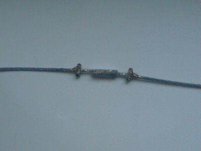

Состыковал родной трос и замерил его длину.Получилось 182 см.
Обрезал трос от 2107 183 см длиной. На конец троса одл 2 гайки
и расплющил их молотком.для надежности пропаял:

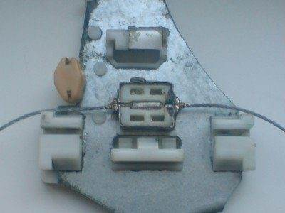

Для фиксации подвижной части стеклоподъемника (к которой
непосредственно крепистя стекло 2-мя болтиками) на трос нужно
одеть еще 2 гайки:
Эти 2 гайки также плющим и паяем на середине троса.Я сначала
собрал, проверил, определил середину, а уже потом фиксировал.

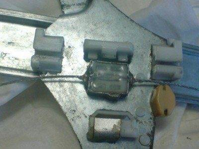

Выкладываю моё видение ремонта стеклоподъемника. Как уже говорилось на японках два тросика,и вот у меня один трос вырвал кусок пластмассы из места на планке,которая к стеклу крепится. Изучив эту тему понял что усилия там велики(и сам убедился,восстановил бокситкой и хомутом,хватило буквально на месяц). Решил заменить два троса одним,как на англичанках. Ну и пара фоток что из этого вышло. Надеюсь теперь не вырвет,ведь усилия на вырывание теперь нет,трос один,а сила на поднятие стекла не столь велика,чтобы сорвать средняя бобышку. В общем поездим,увидем
Комментарий к файлу: Все для крепости залил бокситкой
DSC00923.JPG [ 160.54 КБ | Просмотров: 20776 ]
Комментарий к файлу: Пропилил чуть надфилем пластмассу,чтобы большая бобышка влезла,сама пластмаска обмотана железной полоской с замком
DSC00924.JPG [ 126.78 КБ | Просмотров: 20778 ]
Комментарий к файлу: Думаю три бобышки лучше чем одна
DSC00922.JPG [ 102.59 КБ | Просмотров: 20782 ]
Я сделал проще-там,где трос крепится к плстмассе,просверлил два отверстия и зажал трос при помощи метал.пластинки и двух болтиков.
