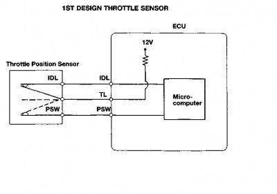

СообщениеДобавлено: Чт июл 01, 2010 8:08 pm
А 3 контактные ДПДЗ разные были?
Интересно описана установка.
dpdz.jpg [ 93.21 КБ | Просмотров: 15253 ]
СообщениеДобавлено: Чт июл 01, 2010 10:58 pm
Зарегистрирован: Пн мар 16, 2009 3:11 pm
Сообщения: 306
Тойоты Engine Control Systems I - Course 852
Да но это
© 2007 Toyota Motor Sales, U.S.A., Inc. of Toyota Motor Sales, U.S.A., Inc.
Printed in U.S.A. Ver. 1 - July 1, 2009
А для этого года
И у МrToCaE на 4А LB 1996, и у моего 7А 1996 IDL в мозги не поступает
думаю больше подойдет ко второму рисунку этот или 2ST
Жаль что у нас не новые:(
TPS_3.JPG [ 29.39 КБ | Просмотров: 15220 ]
Я не диагност я только учусь.
СообщениеДобавлено: Пт июл 02, 2010 2:14 pm
Сообщения: 726
Откуда: Киев
Вот и нужно выставить ДПДЗ так, чтобы напряжение было ~0.75 вольта
Ездовой и прогревочный логи прикладываю. Чесно скажу - при такой настройке машина "тупит" прилично. :?
Так же выкладываю логи ХХ после настройки ДПДЗ по программе со щупами 0.6 и 0.9 мм. и лог медленного увеличения оборотов при такой настройке. Ездовой выложу позже.
Комментарии приветствуются!

Mister ToCaE писал(а):
При этом 1200 оборотов - это нормально?
На прогретом ХХ это совершенно ненормально.
gerzolik писал(а):
gerzolik писал(а):
выложу другую цыфру-0,55в,сам замерял на 7а.
Попробуй так,это не из теории,а из практики.
Практика – основа человеческого познания и критерий его истинности.
Это из диалектического материализма, юные мои друзья, не познавшие этого великого учения :lol:
Остается только под практику подвести научное обоснование. Подвожу :)
На более свежих, чем наши танки, тойотках с диагностическим протоколом OBDII сканеры отражают состояние дроссельной заслонки в процентах. И у закрытой заслонки этот процент по всем наблюдениям - 11. А что же этот процент означает? А означает он соотношение сигнального напряжениея на контакте VTA и опорного напряжения на контакте VC. Опорное напряжение в данном случае строго 5 вольт. Отсюда следует, что сигнальное напряжение при закрытой ДЗ
5 вольт * 0.11 = 0.55 вольта
Что, собственно, и требовалось доказать.
Посему мы с gerzolik'ом заслужили по Плюсику. Он за практику, я за теорию :lol:
Mister ToCaE, выставляй 0.55 вольта, не пожалеешь ;)
Ахтунг всем!!! Эти выкладки касаются только тех ДПДЗ, от которых в мозги уходят 3 провода, у которых не задействован IDL-контакт.
