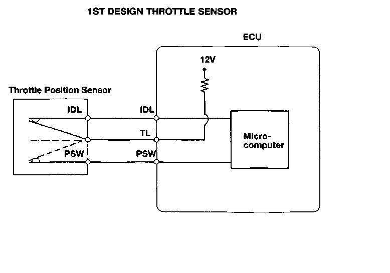

А 3 контактные ДПДЗ разные были?
Интересно описана установка.

Тойоты Engine Control Systems I - Course 852
Да но это
© 2007 Toyota Motor Sales, U.S.A., Inc. of Toyota Motor Sales, U.S.A., Inc.
Printed in U.S.A. Ver. 1 - July 1, 2009
А для этого года
И у МrToCaE на 4А LB 1996, и у моего 7А 1996 IDL в мозги не поступает
думаю больше подойдет ко второму рисунку этот или 2ST
