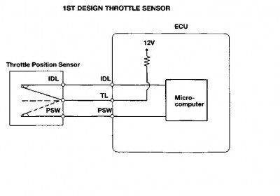

Mister ToCaE писал(а):
фишка трёхконтактная
Что-то не пойму у человека вроде бы TOYOTA, а у неё при трех пиновом разъеме IDL - E1 - PSW или я не прав? Откуда VTA?
Я не диагност я только учусь.
СообщениеДобавлено: Чт июл 01, 2010 3:59 pm
GASCHE писал(а):
Откуда VTA?
Тут тойота нам подляну устроила. На Каринах-Е изначально ставился 4-хконтактный ДПДЗ с контактами VC, VTA, IDL, E2. О чем и написала в букваре.
А на LB-двигателях ДПДЗ оставила тот-же, а в мозги IDL-сигнал решила не передавать, в мозги уходят только VC, VTA, E2. О чем в букваре ни звука.
Вот отсюда и VTA :)
Правильно ли я понимаю, что на самом ДПДЗ у тебя четыре контакта, в т.ч. и IDL, а в мозги уходят только три провода, без IDL?
Угу.

Mister ToCaE"]фишка трёхконтактная[/quote]
[quote="БелыйГусь писал(а):
Mister ToCaE писал БелыйГусь писал Правильно ли я понимаю, что на самом ДПДЗ у тебя четыре контакта, в т.ч. и IDL, а в мозги уходят только три провода, без IDL? Угу.
Обалдеть :)
Читаем тута - http://carina-e.ru/viewtopic.php?t=6853 Источником информации являются учебные курсы Тойоты.
А трехконтактный датчик это откуда, если не секрет?
Михал Иваныч,заблуждаешься-у меня LB и в наличии IDL.
СообщениеДобавлено: Чт июл 01, 2010 6:13 pm
Может и заблуждаюсь, может не в LB дело, а в рестайле. И у МrToCaE на 4А LB 1996, и у моего 7А 1996 IDL в мозги не поступает :)

СообщениеДобавлено: Чт июл 01, 2010 8:08 pm
А 3 контактные ДПДЗ разные были?
Интересно описана установка.
dpdz.jpg [ 93.21 КБ | Просмотров: 15242 ]

Тойоты Engine Control Systems I - Course 852
Да но это
© 2007 Toyota Motor Sales, U.S.A., Inc. of Toyota Motor Sales, U.S.A., Inc.
Printed in U.S.A. Ver. 1 - July 1, 2009
А для этого года
думаю больше подойдет ко второму рисунку этот или 2ST
Жаль что у нас не новые:(
TPS_3.JPG [ 29.39 КБ | Просмотров: 15209 ]

Вот и нужно выставить ДПДЗ так, чтобы напряжение было ~0.75 вольта
Ездовой и прогревочный логи прикладываю. Чесно скажу - при такой настройке машина "тупит" прилично. :?
Так же выкладываю логи ХХ после настройки ДПДЗ по программе со щупами 0.6 и 0.9 мм. и лог медленного увеличения оборотов при такой настройке. Ездовой выложу позже.
Комментарии приветствуются!

gerzolik писал(а):
выложу другую цыфру-0,55в,сам замерял на 7а.
Попробуй так,это не из теории,а из практики.

Интересует такой вопрос - должна ли быть "мёртвая зона" в моём случае(без физического сигнала IDL на мозг) , когда ЭБУ видит признак ХХ а ДЗ ещё не закрыта (щуп 0.6мм)?
СообщениеДобавлено: Пт июл 02, 2010 2:57 pm
Сообщения: 1401
Откуда: Сибирь-матушка (Омск)
Машина: Carina E Wagon
Да, конечно,у меня мозг "видит" признак хх до 0.3 мм .....и больше не отрегулировать - износ..... :evil:
А в твоём случае 0.6-хх , и например 0.7- 0.9мм - открыто, так это норма по букварю.....
При этом 1200 оборотов - это нормально?
На прогретом ХХ это совершенно ненормально.
gerzolik писал(а):
Практика – основа человеческого познания и критерий его истинности.
Это из диалектического материализма, юные мои друзья, не познавшие этого великого учения :lol:
Остается только под практику подвести научное обоснование. Подвожу :)
На более свежих, чем наши танки, тойотках с диагностическим протоколом OBDII сканеры отражают состояние дроссельной заслонки в процентах. И у закрытой заслонки этот процент по всем наблюдениям - 11. А что же этот процент означает? А означает он соотношение сигнального напряжениея на контакте VTA и опорного напряжения на контакте VC. Опорное напряжение в данном случае строго 5 вольт. Отсюда следует, что сигнальное напряжение при закрытой ДЗ
5 вольт * 0.11 = 0.55 вольта
Что, собственно, и требовалось доказать.
Посему мы с gerzolik'ом заслужили по Плюсику. Он за практику, я за теорию :lol:
Mister ToCaE, выставляй 0.55 вольта, не пожалеешь ;)
Ахтунг всем!!! Эти выкладки касаются только тех ДПДЗ, от которых в мозги уходят 3 провода, у которых не задействован IDL-контакт.
Михал Иваныч,я себе таким же макаром настроил,о чём не сожалею-расход в городе 6.7л,на трассе при 110-5.5л.У меня IDL в наличии.

gerzolik писал(а):
я себе таким же макаром настроил... У меня IDL в наличии
Значит, так хорошо совпало. Мозги твоего авто все-таки на IDL-сигнал ориентируются для обнаружения признака ХХ, напруга на VTA им нужна для расчета угла открытия ДЗ.
Конечно нет, но не по причине настройки ДПДЗ.....
Смотрю ездовой лог и что ? обороты хх- 675 и что не устроаивает?
А вот ос нет, и смесь бедно - богато залипает.....А это проблемы лямды, или его нагрева......или ещё чего, но не дпдз - точно.
Сравни с моим логом...... http://www.carina-e.ru/viewtopic.php?p=224742#224742 - поездка....
Что-то не пойму если IDL не используется, то какая мертвая зона? Какие 0.3-0.6 мм? Для чего?
Берём к мозгам подключаем прогу и смотрим - есть признак хх.
ставим щуп-0.1 - есть, 0.2-есть, 0.3 - есть - 0.35 - нет.
регулировка - только в сторону уменьшения значения зазора переключения......
Это я понял :) Для чего без IDL стремиться к 0.6 мм?

GASCHE писал(а):
Это я понял Для чего без IDL стремиться к 0.6 мм?
просто цифири из букваря.....правда как я понял , некоторым нашим клубням уже пора медаль на грудь вешать... :D за полную дискредитацию букваря в случае с настройкой дпдз ( с определённых годов)
Дык всё таки может кто сформулирует как правильно настраивать прогой или вольтметром.....
Так сказать.....
