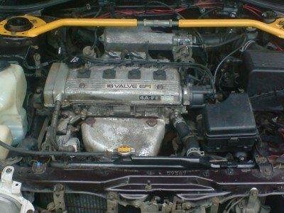

красатище!!!
недавно видел как на мазде 626 делали капиталку, мыли на мойке, но намного хуже отмылось.

Молодец , красиво . сейчас постоянно нужно будет под капотом мыть :D что б в чистоте содержать. Краска если жаростойкая может и не облезет. Удачи.

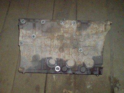

Блок был вот такой. На его отчистку ушел целый день,ржавчина была почти вся удалена насадками на дрель,кроме глубокой. Потом преобразователь ржавчины. И потом сама краска по ржавчине,в три слоя из краскопульта.
Буду надеятся что не за год облезет :wink:

Ну терпение и труд все перетрут, согласен. Сужу просто по своей попытке подкрасить блок (очищал конечно не так тщательно) и по окраске суппортов (не смеяться). Суппорта очистил как положено, шетки, преобразователи, красил термостойкой черной краской - после зимы пипец краске, лохмотьями облезла.
СообщениеДобавлено: Сб май 15, 2010 4:45 pm
Значит не дочистил.
Так же чистили, травили химией, красили термостойкой Китайской краской из баллончика, 3й год пошел, пока держится.
А вообще, для суппортов, существует специальная краска, только у нас её нигде не купить

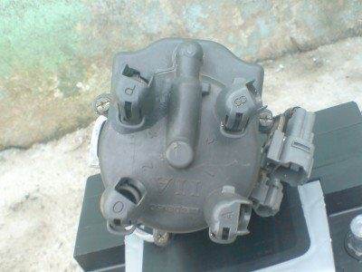

Народ! У кого не LB и не Бош? Подскажите как высоковольтные провода из трамблера выходят? Лучше фото...
А то менял защелки,а теперь головоломка как их поставить обратно...

Комментарий к файлу: Правильно ли защелки стоят?
Можно по буквам на них посмотреть

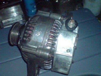

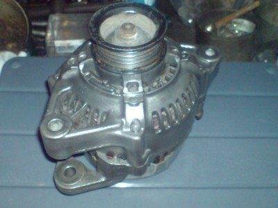

Сделал сегодня ревизию генератору,ну и решил его обновить. И увлекся... Почистил,хотел покрасить и вдруг подумал что серебрянка проводит ток,и не рискнул красить. Просто отполировал и покрыл тремя слоями лака Цапон,маслобензостойкого...

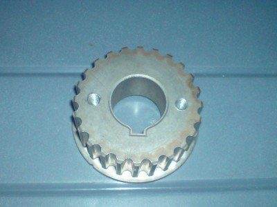

Шестеренку ГРМ на коленвалу усовершенствовал... На случай что вдруг когда-либо она сниматься не захочет :)
на крышке трамблёра номера цилиндров :D первый от ремня грм...как удобней лягут :D
если получится, сегодня сфоткаю

soplo писал(а):
на крышке трамблёра номера цилиндров первый от ремня грм...как удобней лягут
:lol: Человек который меняет двигло явно этого не знал :D
Защелки сняты с проводов, они разные и какая куда хз.

Каждая защелка встает по разному, под разным углом провода выходят. По идее большого значения ни имеет, просто хочется человеку как правильно. Фотки
не LB и не Бош
трамблера со вставленными правильно проводами, разрешили бы ситуацию. :wink:
