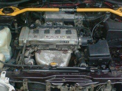

Афигеть...Я так себе никогда не сделаю :(
Кстати про замеры пластигагой или проволочкой,что получилось?
Добавлено спустя 4 минуты 10 секунд:
А чё фильтр мсянный белый? Сакура?

А по поводу краски... мне кажется она облезет в течении года :( жалко конечно
СообщениеДобавлено: Сб май 15, 2010 10:47 am
красатище!!!
недавно видел как на мазде 626 делали капиталку, мыли на мойке, но намного хуже отмылось.
Добавлено спустя 2 минуты 47 секунд:
топливный фильтр поставь Drive Joy, он тоже блестящий, красиво будет смотреться:)
СообщениеДобавлено: Сб май 15, 2010 11:57 am
Сообщения: 1319
Откуда: 66 регион. Пышма
Молодец , красиво . сейчас постоянно нужно будет под капотом мыть :D что б в чистоте содержать. Краска если жаростойкая может и не облезет. Удачи.
СообщениеДобавлено: Сб май 15, 2010 12:11 pm
Фильтр Сакура,какой был такой и поставил,на 1000 км хватит.
Насчет облезет,посмотрим. Конечно как заводское покрытие не сделаешь,но за последний год я наездил 12 тыс.км,в основном летом. С таким пробегом мне до пенсии машины хватит :)
Просто покрасив блок стало как,то уже все остальное некрасиво смотреться. Вот и увлекся. Теперь вот думаю генератор ведь тоже надо обновить,а то будет как бельмо на глазу. Стартер хотя бы не видно :-D

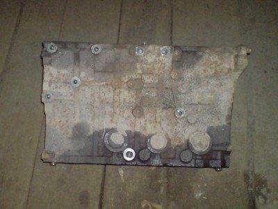

Блок был вот такой. На его отчистку ушел целый день,ржавчина была почти вся удалена насадками на дрель,кроме глубокой. Потом преобразователь ржавчины. И потом сама краска по ржавчине,в три слоя из краскопульта.
Буду надеятся что не за год облезет :wink:

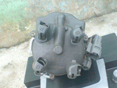

Народ! У кого не LB и не Бош? Подскажите как высоковольтные провода из трамблера выходят? Лучше фото...
А то менял защелки,а теперь головоломка как их поставить обратно...

Комментарий к файлу: Правильно ли защелки стоят?
Можно по буквам на них посмотреть

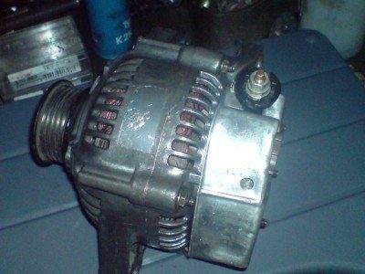

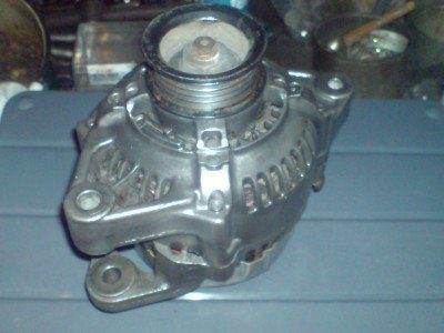

Сделал сегодня ревизию генератору,ну и решил его обновить. И увлекся... Почистил,хотел покрасить и вдруг подумал что серебрянка проводит ток,и не рискнул красить. Просто отполировал и покрыл тремя слоями лака Цапон,маслобензостойкого...

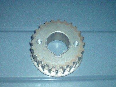

Шестеренку ГРМ на коленвалу усовершенствовал... На случай что вдруг когда-либо она сниматься не захочет :)
на крышке трамблёра номера цилиндров :D первый от ремня грм...как удобней лягут :D

Ну ответ конечно исчерпывающий... Спасибо,сам бы не догадался...
Только хочется не как лягут,а как положено.
если получится, сегодня сфоткаю

soplo писал(а):
на крышке трамблёра номера цилиндров первый от ремня грм...как удобней лягут
:lol: Человек который меняет двигло явно этого не знал :D
Защелки сняты с проводов, они разные и какая куда хз.
у мну и на проводах маркировка есть(буквы и номер цилиндра)но они отличаются от твоей движки.а разве буквы имеют значение?

Каждая защелка встает по разному, под разным углом провода выходят. По идее большого значения ни имеет, просто хочется человеку как правильно. Фотки
не LB и не Бош
трамблера со вставленными правильно проводами, разрешили бы ситуацию. :wink:
