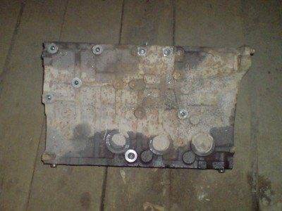

Блок был вот такой. На его отчистку ушел целый день,ржавчина была почти вся удалена насадками на дрель,кроме глубокой. Потом преобразователь ржавчины. И потом сама краска по ржавчине,в три слоя из краскопульта.
Буду надеятся что не за год облезет :wink:

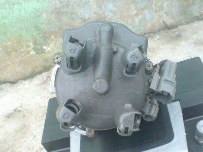

Народ! У кого не LB и не Бош? Подскажите как высоковольтные провода из трамблера выходят? Лучше фото...
А то менял защелки,а теперь головоломка как их поставить обратно...

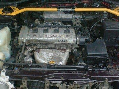

Сегодня прощаюсь с ветераном... Завтра будет его последняя поездка,и на покой...
Фото на память.
Комментарий к файлу: Правильно ли защелки стоят?
Можно по буквам на них посмотреть

Комментарий к файлу: 476 тыс.км пробега. Трудяга!
Честь и слава ветерану!!!.JPG [ 198.43 КБ | Просмотров: 8355 ]
СообщениеДобавлено: Пн май 17, 2010 1:33 pm
Сообщения: 2535
Откуда: Беларусь, Полоцк
Машина: Carina-Ы
А выглядит в поряде... :)

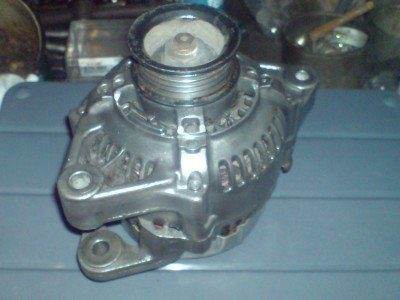

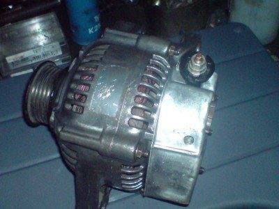

Сделал сегодня ревизию генератору,ну и решил его обновить. И увлекся... Почистил,хотел покрасить и вдруг подумал что серебрянка проводит ток,и не рискнул красить. Просто отполировал и покрыл тремя слоями лака Цапон,маслобензостойкого...

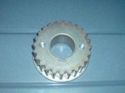

Шестеренку ГРМ на коленвалу усовершенствовал... На случай что вдруг когда-либо она сниматься не захочет :)
на крышке трамблёра номера цилиндров :D первый от ремня грм...как удобней лягут :D
СообщениеДобавлено: Вт май 18, 2010 12:21 am
Ну ответ конечно исчерпывающий... Спасибо,сам бы не догадался...
Только хочется не как лягут,а как положено.
СообщениеДобавлено: Вт май 18, 2010 7:04 am
Сообщения: 459
Откуда: Йошкар-Ола
если получится, сегодня сфоткаю
Денис
СообщениеДобавлено: Вт май 18, 2010 9:24 am
Сообщения: 1312
Откуда: Н. Новгород
Машина: Carina E Wagon
soplo писал(а):
на крышке трамблёра номера цилиндров первый от ремня грм...как удобней лягут
:lol: Человек который меняет двигло явно этого не знал :D
Защелки сняты с проводов, они разные и какая куда хз.
СообщениеДобавлено: Вт май 18, 2010 9:44 am
Сообщения: 302
Откуда: нижний новгород
у мну и на проводах маркировка есть(буквы и номер цилиндра)но они отличаются от твоей движки.а разве буквы имеют значение?
СообщениеДобавлено: Вт май 18, 2010 9:56 am
Сообщения: 1312
Откуда: Н. Новгород
Каждая защелка встает по разному, под разным углом провода выходят. По идее большого значения ни имеет, просто хочется человеку как правильно. Фотки
не LB и не Бош
трамблера со вставленными правильно проводами, разрешили бы ситуацию. :wink:
