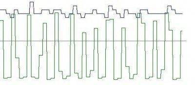

GASCHE
Добавлено: Вт апр 27, 2010 2:56 pm |
| Инструктор |
Зарегистрирован: Пн мар 16, 2009 3:11 pm Сообщения: 306 Репутация: 5 [ ? ]
forsash писал(а): Я не ученик, а вы не учитель.... Не обижайтесь, пожалуйста, на этом форуме вы один из не многих кто не просто спрашивает что сделать, а пытается понять, а почему надо так а не иначе. Посмотрите, сколько ваших идей осталось без ответов. Даже не понятно, то ли все с этим согласны то ли всем безразлично. forsash писал(а): Если есть что сказать по существу-милости просим.... а отвечать вопросом на вопрос не правильно. Тут вы не правы я писал GASCHE писал(а): Исходя из того что сказал Михаил Иванович обороты не соответствуют норме угол их корректирует. причем уже два раза. К сожалению, вы просто не внимательно к этому отнеслись. На картинке верху угол опережения, внизу напряжение на ЛЗ. forsash писал(а): Я например сомневаюсь в нормальности этого процесса.....Вот и несу всякий бред....но с другой стороны все версии происходящего пока не совсем убедительны..... И я тоже сомневаюсь в причинах этого явления, поэтому и пытаюсь обратить ваше внимание на не точности в ответах, может так, дойдем до истины.
| Вложения: |
1.jpg [ 26.36 КБ | Просмотров: 6947 ]
_________________ Я не диагност я только учусь.

forsash
Добавлено: Вт апр 27, 2010 5:56 pm |
| На доске почета |
Зарегистрирован: Чт июл 16, 2009 9:49 pm Сообщения: 1401 Откуда: Сибирь-матушка (Омск) Репутация: 23 [ ? ]
Машина: Carina E Wagon
GASCHE писал(а): Посмотрите, сколько ваших идей осталось без ответов. Даже не понятно, то ли все с этим согласны то ли всем безразлично. Да уж, думаю просто многие активисты уже на других машинах.....  Или в мечтах на другой.... Но сделали много.... GASCHE писал(а): Не обижайтесь, пожалуйста, Ок принято, был неправ вспылил.... GASCHE писал(а): На картинке верху угол опережения, внизу напряжение на ЛЗ.
к моему большому стыду не понял что такое лз?
_________________ Carina E Wagon 4A-FE LB 1996 МКПП - уже за 300 000
