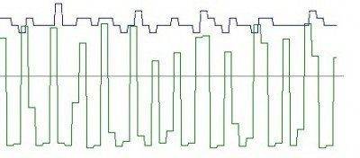

Тут вы не правы я писал
GASCHE писал(а):
Исходя из того что сказал Михаил Иванович обороты не соответствуют норме угол их корректирует.
причем уже два раза. К сожалению, вы просто не внимательно к этому отнеслись. На картинке верху угол опережения, внизу напряжение на ЛЗ.
forsash писал(а):
Я например сомневаюсь в нормальности этого процесса.....Вот и несу всякий бред....но с другой стороны все версии происходящего пока не совсем убедительны.....
И я тоже сомневаюсь в причинах этого явления, поэтому и пытаюсь обратить ваше внимание на не точности в ответах, может так, дойдем до истины.

GASCHE писал(а):
Посмотрите, сколько ваших идей осталось без ответов. Даже не понятно, то ли все с этим согласны то ли всем безразлично.
Да уж, думаю просто многие активисты уже на других машинах..... :) Или в мечтах на другой....
Но сделали много....
GASCHE писал(а):
Не обижайтесь, пожалуйста,
Ок принято, был неправ вспылил....
к моему большому стыду не понял что такое лз? :?
СообщениеДобавлено: Вт апр 27, 2010 6:18 pm
Зарегистрирован: Пн мар 16, 2009 3:11 pm
Сообщения: 306
forsash писал(а):
что такое лз?
лямбда-зонд. Вот и я полчаса мучаюсь, пытаясь понять, что такое “датчик обеднении”.
