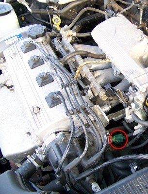

СообщениеДобавлено: Вс фев 28, 2010 3:03 pm
Сообщения: 2809
Репутация: 124 [ ? ]
Двигатель: 7A-FE lb
Mouflon писал(а):
не тот датчик отрываешь :)
Ну вот этот!) Уж с датчиками я вроде до конца разобрался :D
Если говорить о расходе, когда с Mouflon мы делали диагностику, я прямо-таки не ожидал, что логи сразу попадут сюда :D :D По поводу расхода, еще есть идейки, что исправить, но вот замерян он довольно правильно. На протяжении 3х тысяч км, при каждой заправке записываю литры, и показание одометра 8)
БелыйГусь
Посмотри пожалуйста еще этот лог! Когда машина чуть остыла, иногда бывает заводишь ее, и обороты падают на 500, и так она работает, пока ОЖ не прогреется до 80 градусов. После этого обороты выравниваются до 700
100_2099_574.jpg [ 124.32 КБ | Просмотров: 6587 ]
nizkie_oboroty.ctr [29.45 КБ]
