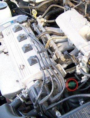

Enakin
Дроссельную перепроверю :)
Вот тут что еще интересно, когда отсоединяю фишку от датчика ОЖ, работа мотора не меняется, но тем не менее, программа температуру показывает правильно :shock:

Mr_Nuke писал(а):
Enakin
не тот датчик отрываешь :)
Ну вот этот!) Уж с датчиками я вроде до конца разобрался :D

БелыйГусь
Посмотри пожалуйста еще этот лог! Когда машина чуть остыла, иногда бывает заводишь ее, и обороты падают на 500, и так она работает, пока ОЖ не прогреется до 80 градусов. После этого обороты выравниваются до 700
