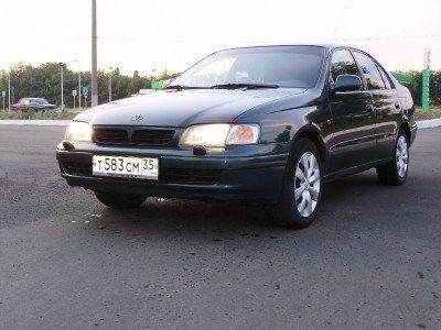

Как уменьшить просвет какие пружины можно поставить для этого?) Сантиметра на 3 меньше бы)
| Вложения: |
Комментарий к файлу: на мой взгляд высоковато.
1110.JPG [ 416.57 КБ | Просмотров: 2890 ]
_________________ Было: Toyota Carina E 1997/ 1.6 GL_I не LB 116 л.с Стало: Toyota Mark II 1996/ 2.5 Tourer_V / Самолет

нечо хорошо что так повыше,надо спрашивать мож кто знает маркировку пружин там на них метки стоят,у меня на задних одна розовая на одном витке и две зеленые

со временем присядет)))) пилить или искать заниженные

Если купить родные пружины, машина станет ниже? Фото выше, так уже 2 года, 2 лета ездили в поездку, при полной загрузке, пружины не сели.

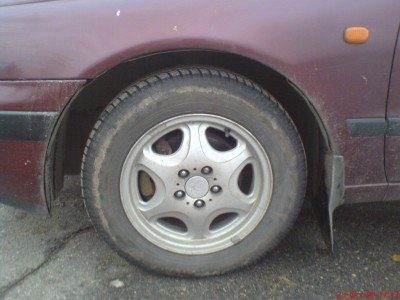

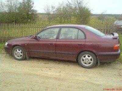

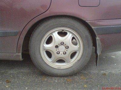

[SoniC] писал(а): Если купить родные пружины,
А чьи у тебя пружины?
При установке новых родных пружин просвет увеличивается на 2-4 см по сравнению со снятыми б/у родными. И по-моему нескоро они сядут....
Махнулся бы с тобой (у меня родные), если бы не 1000 км....

Смотри
Добавлено спустя 4 минуты 38 секунд:
На той фотке, где зад - это с двумя пассажирами сзади.
[SoniC] писал(а): Родные пружины?
Мало того, мне кажется, что задние ещё с завода из Англии (то есть им 16 лет в ноябре будет)...

Ну у меня такая же картина была летом на загруженной машине, когда мы на Украину ездили. Как пустая, так высоко, как на фото, с колёсами на 16 не очень смотрицца  Еслиб пружины пожёсче, и пониже, тогда было бы айс)

[SoniC] писал(а): Днюха Very Happy надо отметить Скорее всего не получится.... Придет весна - поменяю нафик на усиленные [SoniC] писал(а): Еслиб пружины пожёсче, и пониже, тогда было бы айс)
Раз уж буду менять зад, то я б тебе бесплатно отдал бы старые...
Только вот пожестче они не будут....
