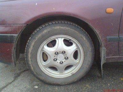

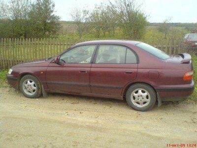

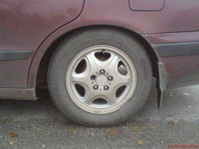

Смотри
Добавлено спустя 4 минуты 38 секунд:
На той фотке, где зад - это с двумя пассажирами сзади.

Мало того, мне кажется, что задние ещё с завода из Англии (то есть им 16 лет в ноябре будет)... :D :D :D
