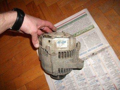

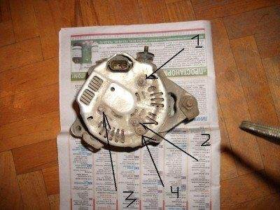

вот снял
вот он, только на шильдике не ДЕНСО и не БОШ, какие гайки крутить?

СообщениеДобавлено: Пн дек 21, 2009 5:31 pm
Хаха. У тебя не бош, кстати. :-)
Видимо, у тебя слишком ранняя англичанка. На шильде фигня какая-то, но генератор денсовской системы.
Откручивай всё перечисленное, не потеряй пластиночку контактную, где 2 и 4.

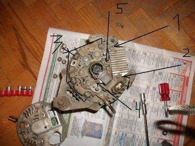

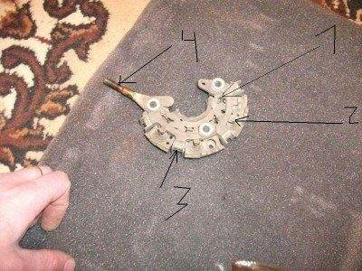

вот, что крутить?

СообщениеДобавлено: Пн дек 21, 2009 5:58 pm
Lex@84 писал(а):
Бесо, ты где?
Не истери.
Что ты собираешься дальше делать ,коль даже теперь не понимаешь, где крутить?
Под цифрой 3 - это как раз соединения фаз и центрального вывода обмоток статора с диодным мостом. 1 и 2 - крепление (и контакт) реле-регулятора.
Крепление и контакты диодного моста ты сам увидишь.
Но потом ведь звонить придётся, а если паять - то запастись нужными диодами...
Не лучше ли отдать в мастерскую?

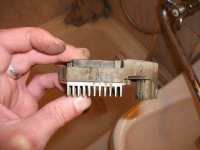

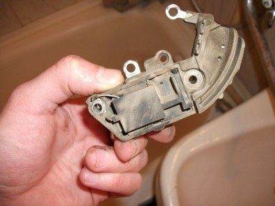

вот я снял некоторые части, под цифрой 3 тоже откручивать?

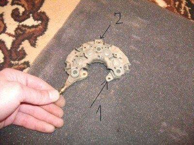

снял я ее, между какими контактами должно звониться?

СообщениеДобавлено: Пн дек 21, 2009 6:44 pm
Диоды в этой сборке видишь? Вот и звони каждый из них. Учитывая ещё, что они не выпаяны и включая голову. Звониться должны строго в одну сторону.

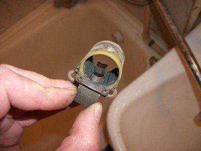

СообщениеДобавлено: Пн дек 21, 2009 8:39 pm
Lex@84 писал(а):
там на диодах краска какая-то, не звонятся нихрена,
Лак там. Но можно иголочкой потыкать. Или проследить, куда идёт шина от места припайки ноги диода, звонить от незащищённых изоляционным покрытием мест.
Lex@84 писал(а):
зачистил все контакты, собрал, завел, лампочки не горят пока, еще зачистил контакты куда разьем вставляется, мож поможет?
Дай Бог. Следи за напряжением в бортовой сети.
