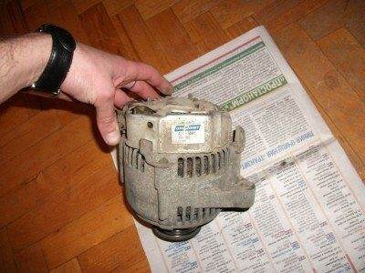

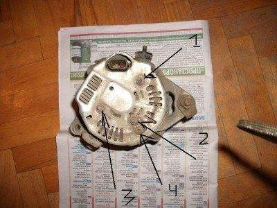

вот снял
вот он, только на шильдике не ДЕНСО и не БОШ, какие гайки крутить?

СообщениеДобавлено: Пн дек 21, 2009 5:31 pm
Хаха. У тебя не бош, кстати. :-)
Видимо, у тебя слишком ранняя англичанка. На шильде фигня какая-то, но генератор денсовской системы.
Откручивай всё перечисленное, не потеряй пластиночку контактную, где 2 и 4.

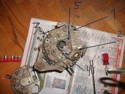

вот, что крутить?

ау, Бесо, ты где? уже темнеет, а мне его еще обратно собирать и ставить, помоги плииииз.

СообщениеДобавлено: Пн дек 21, 2009 5:58 pm
Lex@84 писал(а):
Бесо, ты где?
Не истери.
Что ты собираешься дальше делать ,коль даже теперь не понимаешь, где крутить?
Под цифрой 3 - это как раз соединения фаз и центрального вывода обмоток статора с диодным мостом. 1 и 2 - крепление (и контакт) реле-регулятора.
Крепление и контакты диодного моста ты сам увидишь.
Но потом ведь звонить придётся, а если паять - то запастись нужными диодами...

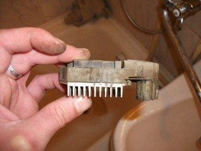

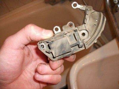

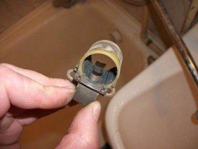

вот я снял некоторые части, под цифрой 3 тоже откручивать?
DSCF0239.JPG [ 56.93 КБ | Просмотров: 3741 ]
DSCF0240.JPG [ 71.53 КБ | Просмотров: 3736 ]
DSCF0242.JPG [ 64.93 КБ | Просмотров: 3738 ]

СообщениеДобавлено: Пн дек 21, 2009 6:09 pm
А я сразу предупреждал, езжай к мастерской и там снимай, уже бы с отремонтированным ездил.....

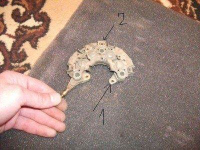

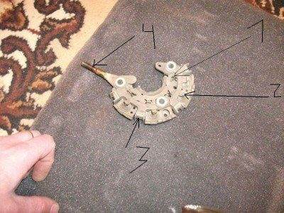

снял я ее, между какими контактами должно звониться?

СообщениеДобавлено: Пн дек 21, 2009 6:44 pm
Диоды в этой сборке видишь? Вот и звони каждый из них. Учитывая ещё, что они не выпаяны и включая голову. Звониться должны строго в одну сторону.

а как щетки? я имею в виду износ большой? там одна меньше другой где-то на 4 мм

СообщениеДобавлено: Пн дек 21, 2009 8:01 pm
Lex@84 писал(а):
износ большой?
Да, щётки изрядно поношены. Но ещё не должны зависать, из-за них не должна пропадать зарядка.
