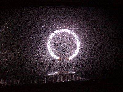

А при -21 в темноте с большим кол-вом инея они становятся вот такими, хотя в обычных условиях бееелые)

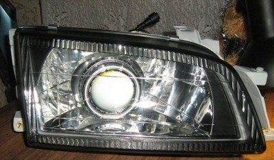

Вот линза в фаре. 3 поколение :)
Кстати, а кто чем заделывал отверстие под габарит? А то через него провод подсветки выходит, а надо, чтоб фара была защищена от грязи! Сбственно, у вас же подсветки нет - вам легче :cry:

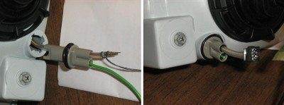

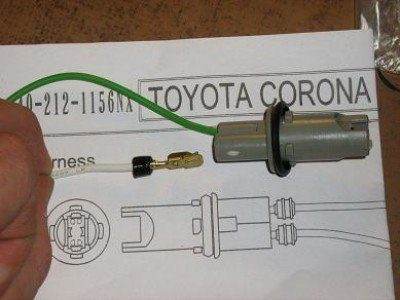

Представляю маленький фотоотчет.
Итак в комплекте с фарами у меня обнаружились разъемы под габарит, чтоб вставить в фару. Сначала хотел разрезать их вдоль, проложить провод, а потом склеить. Но, изучив конструкцию, я нашел лучший выход из сложившейся ситуации.
При помощи отвертки отогнул усик в контакте лампочки габарита и вытащил провод. К моей радости на проводе обнаружилась резиночка уплотнительная. В разъеме габарита образовалось сквозное отверстие квадратной формы. Сверлом на 4.5 мм(другого дома не нашлось, лучше наверно 6 мм брать) и без дрели квадатное сечение было превращено в круглое :wink:
Далее при помощи скрепки отогнул усики на разъеме подсветки и вытащил провода из разъема. Главное запомнить в каком порядке идут провода. Связал все контакты ниткой для удобства и протащил через готовый разъем габарита. Потом тем же сверлом раздраконил резиновое уплотнение, одел его на проводку(изрядно помучившись перед этим) и собрал разъем подсветки в обратном порядке. Ну а дальше подогнал длину провода и вставил разъем в фару.
Получилось даже очень эстетично, только обрезаный второй провод вид портит.
готовый разъем.jpg [ 35.39 КБ | Просмотров: 10219 ]
разъем подсветки.jpg [ 60.61 КБ | Просмотров: 10208 ]
разъем габарита.jpg [ 25.97 КБ | Просмотров: 10199 ]
