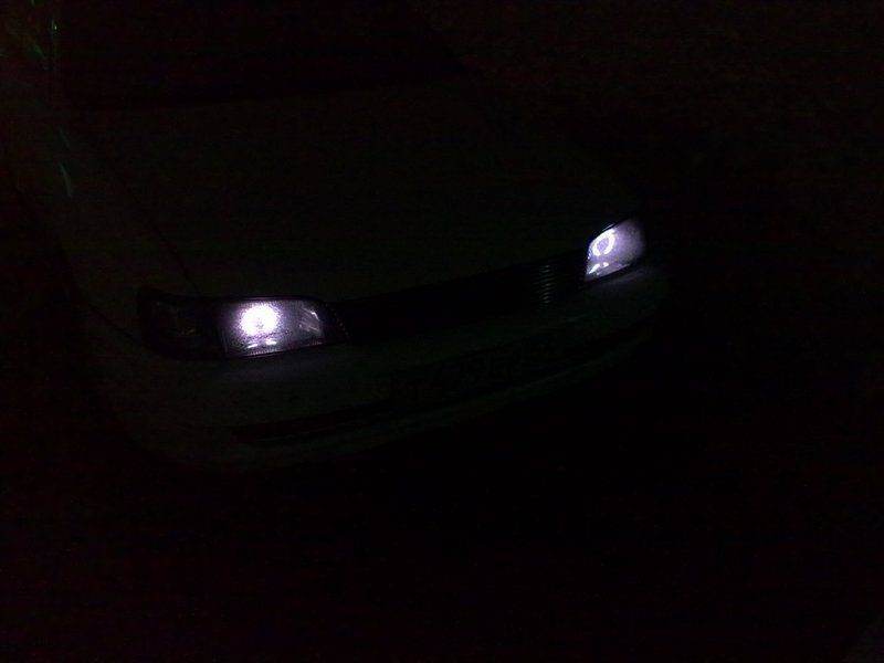

А при -21 в темноте с большим кол-вом инея они становятся вот такими, хотя в обычных условиях бееелые)
14112009362.jpg [ 95.95 КБ | Просмотров: 10054 ]
14112009363.jpg [ 25.77 КБ | Просмотров: 10053 ]
